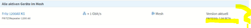

Sogar die Switche tauchen in der MESH Übersicht auf, aber alle Geräte am LAN sind getrennt ...was ja nicht stimmt

die Mesh Übersicht zeigt bei mir nur noch die DECT Geräte und den USB-Datenträger an, keine LAN-Geräte mehr.
