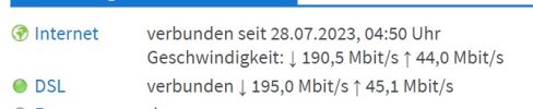

Moin!
Also es ist wirklich krass, wie die Aktuelle Datenrate beim DSL mit den verschiedenen Versionen variiert. Grade wenn man mehr als 100 MBit hat fällt das sehr auf.
Bei der Nettodatenrate variiert das bei mir allein nur durch "auf vorherige DSL Version verwenden" um knapp 20(!) MBit.
Das kann doch wohl nicht wahr sein, oder?
Und hier spreche ich noch von der aktuellen 7.56.
Hatte bisher noch keine Muße die 7.29 zu recovern wegen fehlender Sicherung. Da sind bestimmt noch Mal 5 - 10 MBit mehr drin.
Wie kann denn sowas sein?
Ob man bei AVM diesbezüglich ein Ticket aufmacht, oder in China fällt ein Sack Reis um.
Die kümmern sich lieber um so wichtige Dinge wie Hausautomation oder Energiesparmodus.
Neue DSL Version:
Und hier die Datenrate bei der vorherigen Version der 7.56
