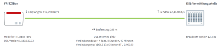

Kannst du bitte mal einen Screenshot von deinen DSL-Informationen DSL und Spektrum posten?

Anbei die Infos.

@elvis65
AVM arbeitet an den DSL-Treibern, um diese zu optimieren (nicht um uns zu ärgern :) ). Leider werden dadurch an manschen Anschlüssen, so wie deiner, die DSL-Verbindung instabil.
Sowohl das DSL-Spektrum als auch der Impulsstörschutz (INP) deuten auf ein Problem (Beeinflussung) deiner DSL-Leitung hin.
Verwendest du eventuell Power-Line-Adapter ? Oder bei einem Mehrfamilienhaus, kann bei einer nicht abgeschirmten Endleitung auch der Power-Line-Adapter vom Nachbarn stören. Schau mal im Ereignisprotokoll deiner FRITZ!Box, ob es Hinweise auf Störeinflüsse gibt.
