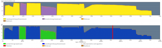

Bei mir läuft die Box ja auch an Adtran, habe aber viele Fehler gehabt und bin zurück zur Offiziellen. Kann man mal den Fehlerzähler sehen von Dir? Vielleicht bin ich ja auch zu übervorsichtig.
Hallo @tom4164 , hier ist der Fehlerzähler.
1636278264619.png1636278462487.png1636278527738.png1636278584669.png1636278670689.png
Die 2 Synchronisationen am Donnerstag verursachte ich selbst, da ich an der Störsicherheit spielte, um zu sehen ob sich an der Störabstandsmarge etwas ändert. Tat es aber nicht.
Okay sah bei mir anders aus. In allen Bereichen viele Fehler. Bei mir ist Broadcom Version 12.4.25 , vielleicht ist das des Rätsel Lösung. Und ich bin 200 m weiter weg.

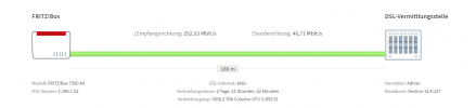

Ich habe seit 1,5 Tagen jetzt die Version drauf . Synchronisiert höher aber mit Fehlern.
