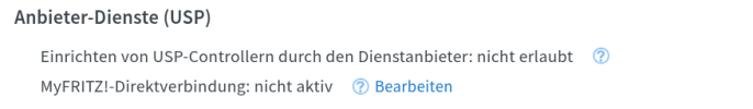

Nachdem ich per Recovery 8.02 die Box wieder zurück auf Final Status gebracht habe und anschließend die Einstellungen wiederhergestellt habe finde ich im Diagnose -> Sicherheit Bereich wieder das Gewohnte MyFritz Status: nicht aktiv
Das müsste dann wohl ein Bug in der Labor sein, denn dort wurde mir ja Gegenteiliges direkt nach dem Update angezeigt!
