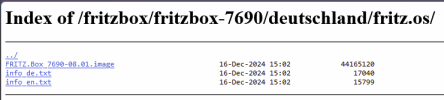

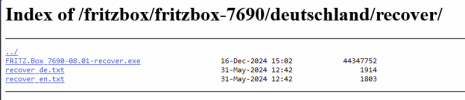

Wurde die 8.01 zurück gezogen, denn im WhatsApp Kanal Avms ist die Meldung dazu gelöscht worden.
Ist nach wie vor auf dem Server
Noch ist diese vorhanden
