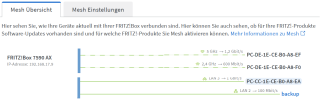

Keine Ahnung ob ich einen Fehler gemacht habe oder ob alles OK ist.
Ich habe eine weitere Fritz!box (7590) mit dem WAN -Anschluß ("vorhandener Zugang über WAN") an meinen Haupt-Router (7590 AX) gehängt.
Damit kann ich aus dem zweiten Netz auf alles im ersten Netz zugreifen, aber nicht umgekehrt.

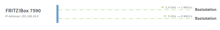

Wenn ich nun aber das WLAN der zweiten Box einschalte, tauchen in der ersten Box zwei neue Verbindungen (2,4 & 5 Ghz) mit den MAC Adressen
der zweiten Box auf. Sie haben unterschiedlicher SSIDs.
Ich frage mich nun, ist das erwartbare Verhalten? Oder sollte das nicht eher nur passieren wenn ich ("vorhandener Zugang über WLAN") auswähle?

Wie genau sehen denn die Einstellungen unter dem Reiter 'Mesh-Einstellungen' aus?
Wg den Zugriffsmöglichkeiten wie Du es beschreibst ist es erwartumgskonform (sind ja korrekterweise in verschiedenen Subnetzen - siehe drittes Oktett - 18 vs 19 - wobei zumindest für mich fraglich ist, weshalb Du beiden als eigene IP die 9 vergeben hast), denn für die zweite Box ist die erste bereits "das Internet" - umgekehrt greift dann die Firewall der zweiten, da die Anfragen ja von "außen" kommen.
Beide sind Mesh Master.
Und die WLANs der Beiden haben unterschiedliche SSIDs, dürften sich eigentlich nicht verbinden können.
Ich will ja das zweite Netz abschotten und nur daraus auf Resourcen im ersten Netz zugreifen.
