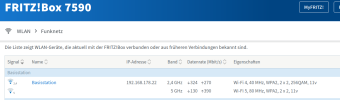

ich habe eine 7530 als Mesh Basisstation und eine 7590 als Mesh Repater eingerichtet. Beide Firmware 8.00.
Die 7590 war vorher bei mir ausrangiert worden, da sie auch zu den Kandidaten mit dem fehlerhaften 2.4Ghz Wlan gehörte. Nach etlichen Firmware Versuchen <8.00 und Untersuchungen der Versorgungsspannungen (alles OK) blieb ein Reanimieren des WLAN ohne Erfolg. Erst die 8.00 Firmware scheint die Box wieder lauffähig gemacht zu haben. Jedenfalls der Eindruck ist da.

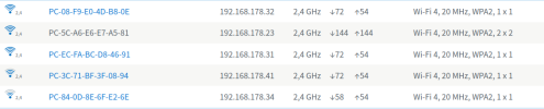

Was ich nicht verstehe, ist, die 7530 zeigt gravierende Unterschiede der Datenrate auf 2.4Ghz im Vergleich zur 7590. 1 Mbit zu 324 Mbit.
Die Anzeige der 7530 ist stabil, keine Schwankungen. Die 7530 hat selbst 4 Verbindungen im 2.4Ghz mit mindestens 65Mbit. Somit sollte auch sie kein Problem haben.
Die 7590 befeuert jetzt ca. 6-8 WLAN Teilnehmer, die auch ohne Problem per Browser ansprechbar sind. Diese Teilnehmer zeigen von sich aus ein gutes 2.4 GHz Signal, deshalb gehe ich davon aus, dass die 7590 wieder einwandfrei funktioniert.
Hat jemand eine Idee, woher der Unterschied kommen kann? Wie zuverlässig sind eigentlich die Fritze bei den Geschwindigkeitsangaben?
Wenn deren 2,4GHz WLAN wirklcih defekt ist bzw. war, wird es durch ein FW-Update auch nicht wieder heile!
Die Screenshots zeigen meinem Verständnis nach, genau was zu erwarten ist, denn ein mal ist es Down- und auf der anderen Seite Up-Load und umgekehrt.
Da wohl keine "grobe" Auslastung vorhanden, wird 2,4 GHz "runtergefahren" und läuft mit 1 Mbit/s im Stand-By.
Um auf das Thema mit dem mglw. defekten 2,4 GHz WLAN der 7590 einzugehen, nutze zB die FRITZ!App WLAN oder ein vergleichbares Tool und vergleiche in direkter Nähe zur 7590 die -dBm zwischen 2,4 und 5 GHz.

?@stony: mit der Fritz Wlan App werde ich mal vergleichen. Nur, wie kann es sein, dass, wenn du Recht hast mit dem Stand By, die eine Box 1Mbit anzeigt und die andere zur gleichen Zeit z.B 324Mbit für die gleiche Richtung? Eben nochmal verglichen, im 5GHz Netz passen die Geschwindigkeiten überein.
Was sagt denn die MESH-Übersicht?
Mach doch einfach Speedtest mit den Clients. Wenn voller Durchsatz gegeben ist wird sie wohl doch (noch) nicht defekt sein.
Und vergiß die Anzeigen.
mit dem Update auf 8.02 der 7530 hat sich das Problem in Luft aufgelöst.
Die 7530 zeigt jetzt identische Werte wie die 7590. Keine Unterschiede mehr in der Geschwindigkeit.
