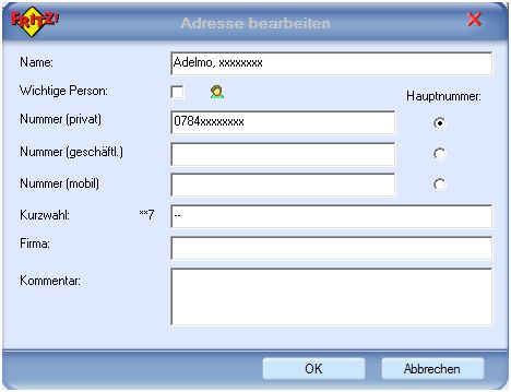

Hi Danke für die Antwort aber bei Adresse bearbeiten ist das nicht Bilddatei,oder muß ich das noch woanders ändern habe Fritzbox 7170

ich habe die Option Bilddatei nicht siehe hier http://www.samuididi.com/1avm.JPG

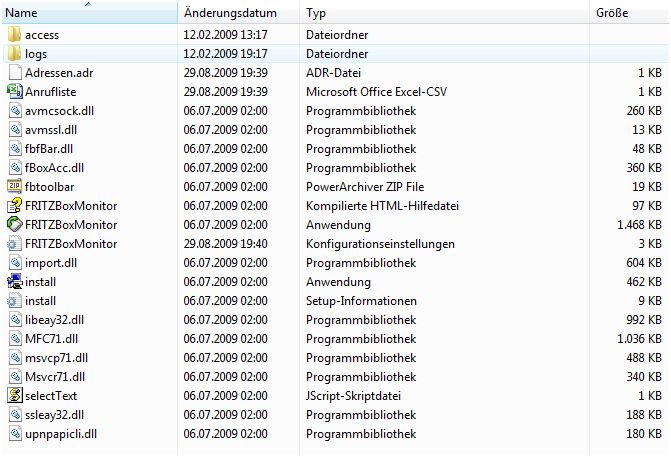

In der Datei
c:\Programme\Fritz!Box Monitor\FRITZBoxMonitor.ini
musst Du noch
UsePersonBitmap=1
setzen.
hast Du einmal probiert, diese Datei
FritzBoxMonitor Kofigurationseinstellungen
zu öffnen.
Was wird Dir dann dort angezeigt?
mfg Holger

Wenn ich in der "Anrufliste" (FritzBox Monitor) "auf Adresse bearbeiten" gehe tut sich überhaupt nichts - ist das normal?
Nur wenn ich unter "Telefonbuch" (FritzBox Monitor) auf "Adresse bearbeiten" gehe öffnet sich das dementsprechende Fenster,bloß sieht das genau so aus wie bei samuididi

Das kapier ich jetzt nicht ganz, ich dachte der Wert muss auf 1 sein?
Jetzt hab ich es so
;Bilder für jeden Adresseintrag können angegeben werden, wenn UsePersonBitmap=1 gesetzt wird
;Der Adressdialog wird dann um ein Eingabefeld für den Pfad erweitert.
;Die Bilder erscheinen dann in den Tooltips bei Verbindungsereignissen.
;UsePersonBitmap ist per Default abgeschaltet.
Funktioniert aber immer noch nicht,oder hab ich dich falsch verstanden?
Du solltest nur das Kommentarzeichen ; entfernen, nicht die komplette Zeile.
Also so:
UsePersonBitmap=1
[Edit frank_m24: Sinnfreies Vollzitat vom Beitrag direkt darüber gelöscht. Lies noch mal die Forumregeln.]
AHH - jetzt kapier ich auch warum er "bei" geschrieben hat- ich DAU:D
Hat erst auf den zweiten Versuch geklappt.
Nach dem entfernen von ; hatte es immer noch nicht geklappt.
Dann hatte ich einfach Dein gesammter Code rein kopiert.
Jetzt gehts :groesste:
