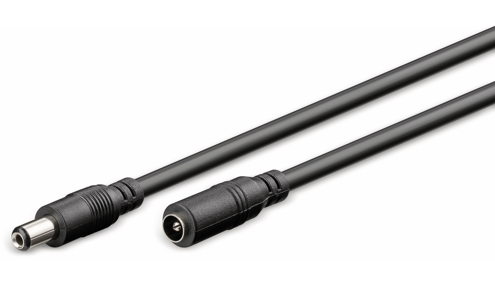

Gib das Gerät zum Elektriker Deines Vertrauens und bitte ihn, das Kabel des C6-Netzeils zu verlängern. Er wird schon wissen, wie das geht. Das Maß mußt Du ihm natürlich sagen.
Solche Kabel gibt es auch schon ferig konfektioniert:
oder etwas kürzer:
Diese Kabel passen auch ganz prima an (fast) jede FRITZ!Box. ;)

Ein Verlängerungskabel für 220 Volt mit kleinen Steckern gibts auch bei AMZN;
Meister Euro-Verlängerung - 5 m Kabel - schwarz - Kunststoffleitung - IP20 Innenbereich - Ideal für Lampen .

Es geht doch hier um die Ladeschale des C6, dort passen die von mit verlinkten Verlängerungskabel.
So ein Kabel lässt sich auch in den schreibtischeigenen Kabelkanälen unterbringen wenn das Originalkabel sonst nicht bis zur nächsten Steckdose reicht..
