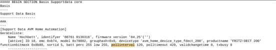

Sicher, hab mich vertippt. Hier die ganzen mir bekannten Wartezeiten auch anderer DECT-Geräte:
Sende- und Empfangsintervalle der DECT-Geräte
DECT302 Thermostat > 240 sec = 4 Minuten
DECT500 LED-Leuchtmittel > 120 sec = 2 Minuten
DECT400 Ein-/Austaster > 900 sec =15 Minuten
DECT440 Multischalter > 1020 sec = 17 Minuten
DECT200 Schaltsteckdose > 120 sec = 2 Minuten
DECT301 Thermostat > 900 sec = 15 Minuten
DECT100 DECT-Repeater > 120 sec = 2 Minuten
lt. AVM alle 15 Minuten was mit Batterie läuft und alle 2 Minuten was in einer Steckdose steckt. (Ausnahme der FritzDECT 302)
die Daten sind alle aus neuer Fw (7.39) ausgelesen, sollte im Zweifel also stimmen. Ich schaue mal, ob ich die Quelle dazu nochmals ranholen kann...
das ist die Stelle für den DECT200 (Steckdose)
Ah, es gibt sogar zwei Parameter ... einer für die Abfrage und einer, ab dessen Ablauf ein Gerät als "nicht verbunden" geflaggt wird.
