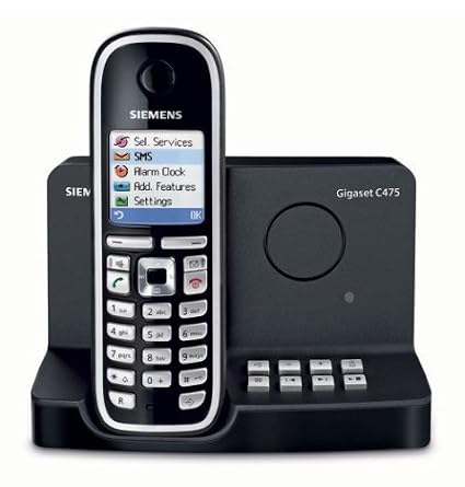

C475 analoge Variante

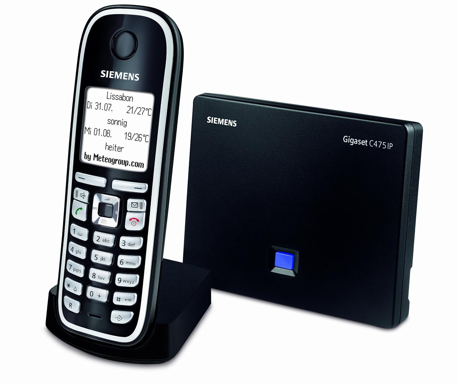

Die C475IP ist ein rechteckiger Kasten, ähnlich C610IP.

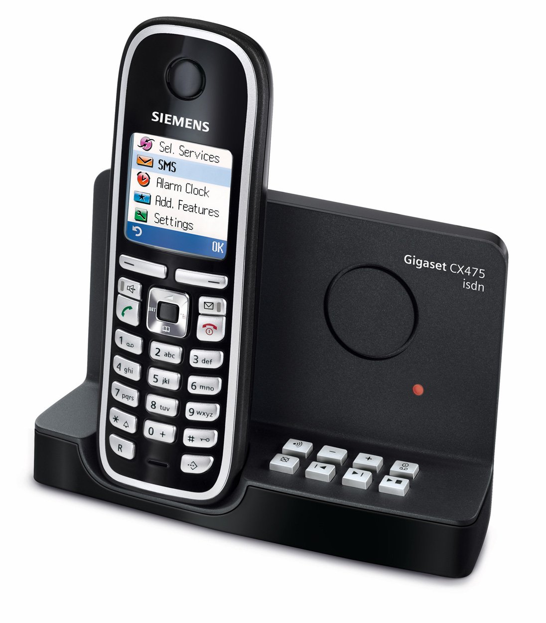

... und die ISDN - Version
