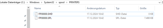

Ein interessantes Detail.
Der Druckauftrag bleibt ja im Spooler hängen.
Wenn ich den nicht lösche, erscheint nach dem Neustart die Auswahlbox, allerdings mit Fehlermeldung.
