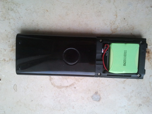

Hallo Manfred,
irgendwo habe mal einen Tip von AVM gelesen, so ähnlich vorzugehen:
"Akku entnehmen, Tel. in Ladestation stellen, einschalten".
Lieferanten für Akkus ?
Vllt. mal eBay/Google/Amazon befragen ?
Bei Amazon sind auch Kundenbewertungen enthalten, ganz wichtig.
Passt mglw. für MT-D:
http://www.ip-phone-forum.de/showthread.php?t=235685&p=1716387&viewfull=1#post1716387
http://www.ebay.com/itm/2-x-Telefon-Akku-fur-Aldi-Medion-MD-82877-Twin-DECT-/320652461766
Laut Rezension muss bei diesem Angebot die Plastikummantelung für notwendige Passgenauigkeit entfernt werden:
http://www.amazon.de/Ni-MH-600mAh-p...1?ie=UTF8&s=ce-de&qid=1265493506&sr=8-1-spell
http://ecx.images-amazon.com/images/I/51EoNkosFsL.jpg
