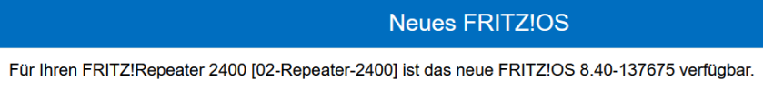

Neuer Versuch @ Herbie_2005
Neue InHaus Verfügbar
FRITZ.Repeater_2400-08.40-137673-Inhaus.image
Nicht verwirren lassen, in der Info-Mail ist ne falsche Versionsnummer, 673 ist richtig...
