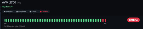

Wow, keine 5 minuten nach dem Update ist ende mit dem Repeater am LAN Kabel .. wenn das nicht behoben wird, ist der reif für die Tonne --- schon die letzen 2x an Fritz gemeldet ... siehe Bilder ..
was fürn ein Murks .. aber so kennen wir Berlin

@JoDre
IPv4 und IPv6?
Recover?
IPv4 - war das gleiche bei den letzten zwei Labors .. wieder auf der 08.07 und alles super
