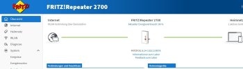

EXTRA nur für DICH :cool: - Repeater jeweils im Leerlauf, keine Geräte angemeldet
Repeater 2700 mit Labor 8.24-135213 angeschlossen am Fr. 07.08.26 23:15 Uhr
2700_Labor.jpg gemessen Sa. 08.08.26 11:15 Uhr
08.08.26 11:30 Uhr Recover auf 8.07 durchgeführt
Repeater 2700 mit 8.07 angeschlossen am Sa. 08.08.26 11:40 Uhr
2700_8.07.jpg gemessen Sa. 08.08.26 23:40 Uhr
2700_8.07 (2).jpg gemessen So. 09.08.26 14:55 Uhr
Reaktionen: FF0924 und inge70

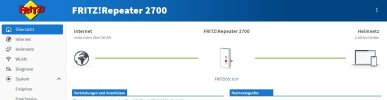

Aktuell bei meinem gemessen.
Im AP Modus mit 8.24 - 45 Grad
8 Geräte angemeldet
Reaktionen: florianhoffmann
