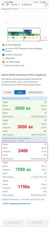

Der Screenshot stammt vom Repeater 3000 ax, der läuft als AP (LAN-Bridge) ziemlich zentral an der Außenwand des Hauptgebäudes.
Daran sind 3 Repeater angebunden (WLAN-Bridge) und überschneidet sich mit allen anderen Funknetzen - ein weiterer Repeater und der Masterbox.
Das ist der Grund, warum er im Gegensatz zur 7590 ax, auch nach mehrmaligen aktualisieren der WLAN-Umgebung, alle Funknetze findet.
