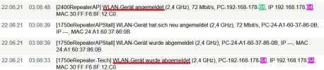

Kuriose Geschichte mit dem Mesh... Anscheinend hat auch noch was anderes Einfluss darauf außer 802.11k und 802.11v.
Die IPC-PutinCam ist gerade mal 30 cm vom Teich Repeater 1750e entfernt, trotzdem wurde ein Wechsel zum ca. 50 mtr. entfernten 2400er von der Fritte eingeleitet.
Bei den "billigen" Cams steht überhaupt nichts, geschweige denn 11k oder 11v?!?
Die Übersicht usw. sind in meinen zitierten Beiträgen zu sehen.

Wo steht, dass der Wechsel durch die Fritzbox angetriggert wurde?
