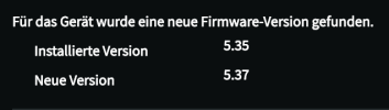

Moin mitnander,
ich habe die Datei in "dect-06.02-avm-de-049.image" umbenannt und in das Rootverzeichnis der Box und vom Stick gelegt.
Aber meine Box findest kein Update, auch nach Neustart nicht. Habe ich etwas übersehen?
FBF7590 AX mit OS 8.00
Hier (http://192.168.178.1/?lp=uleoverview) wird mir auch nichts angezeigt ...

Moin,
habe da mit Klick auf "aktualisieren" und auch auf Positionsebene getestet. Leider keine Wirkung....
Er bleibt bei der 32er FW

gerade tauchte im DECT440 für ca. 2 Sekunden "Update wird ausgeführt" auf, dann war es weg.
Ich warte mal ab.

hier auch kein Problem, allerdings keine Info eingeblendet

Du musst in dieser Ansicht auf "Update" klicken => Pfeil neben dem Mülleimer!
Dann ca. 5-10 Minuten warten, dann auf aktualisieren (aktualisiert nur die Ansicht) klicken, dann sollte die neue FW auf dem Gerät sein!
Die Updates müssen im umbenannten Zustand und auf einem eingebundenen USB-Stick (Root-Verzeichnis) abgelegt werden.
Nicht im Root-Verzeichnis der Box!
in das Rootverzeichnis der Box [...] gelegt
Das ist und bleibt sinnlos - warum, habe ich hier: https://www.ip-phone-forum.de/threa...tz-os-7-labor-beta-inhaus.297851/post-2572656 vor gar nicht so langer Zeit erläutert. Solange das Root-Verzeichnis nicht auf einem Gerät /dev/sd* liegt (was bei originaler Firmware praktisch nie der Fall ist), wird das gar nicht erst durchsucht.
Und dort steht eigentlich auch, wo man nachsehen kann, wenn das Update aus irgendeinem Grund nicht starten will.
