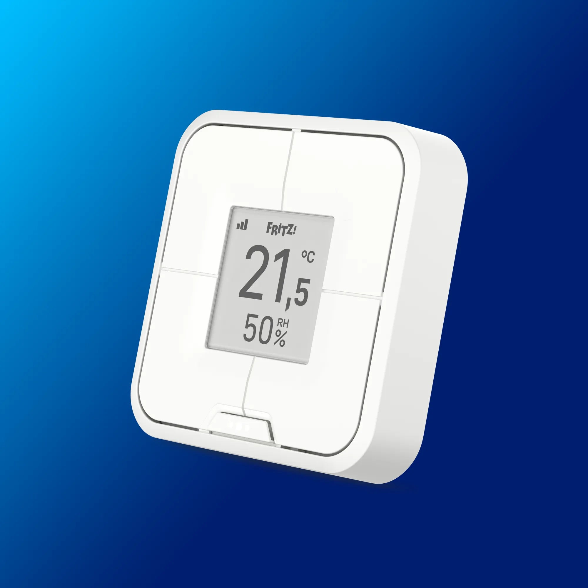

Der Fritz!Dect 440 kommt in der von AVM gewohnten Verpackung, guter Wiedererkennungswert finde ich. In der Verpackung sind die Anleitung und eine Broschüre "Alles für das Heimnetz!" , ebenfalls Schrauben und Dübel dabei sowie das doppelseitige Klebeband. Ich habe mich für das Klebeband entschieden, da dies in der Position besser zu wechseln ist. ;)
Ich finde der Fritz!Dect 440 lässt sich gut anfassen und macht auch einen stabilen Eindruck, sollte er mal runter fallen ist er nicht gleich kaputt. Die Batterien sind mit dabei, mal sehen wie lange die durchhalten? :rolleyes:
Neuer Beitrag, da ich nur 10 Bilder im vorherigen machen kann.
Die Anmeldung an der Fritz!Box ist relativ einfach, sechs Sekunden an der Fritz!Box die Dect Taste drücken und am Fritz!Dect 440 anschließend die Menü Taste. Direkt nach der Anmeldung an der Fritz!Box wird ein Software Update durchgeführt auf die aktuelle Firmware 5.05. Also schnell noch mal im Menü der Fritz!Box geschaut was die Auslieferungsfirmware war. Mit der Firmware 4.99 ist der Fritz!Dect 440 bei mir angekommen.
Über die Menü Taste unten in der Mitte kommt man zu weiteren Punkten wie Zurücksetzen auf Werkseinstellungen oder Info der Firmware. :)
Den Fritz!Dect 440 erreicht man über das neue Menü Smart Home in der Fritz!Box. Bei Geräteverwaltung sind dann die Tasten zu programmieren. Bei der Programmierung besteht die Auswahl zwischen Steckdosen und oder LED sowie über Heizkörperregler.
Sehr positiv ist mir aufgefallen, es lassen sich auch meine Comet Heizkörperregler auswählen obwohl auf der Homepage immer nur die Fritz!Dect 300 und 301 genannt werden. Getestet habe ich diese noch nicht, da noch Sommerpause bei den Cometen ist. :) Die Heizkörper nehmen zwei Tasten ein, also oben ein und unten ein Heizkörperregler.
Bei der Betätigung des Fritz!Dect 440 erscheint dann der Name in der jeweiligen Ecke der Taste. Die Idee finde ich richtig gut mit der Beschriftung, da muss man sich nicht die Tasten merken was gesteuert werden soll. :)
Durch die Menü Taste kommt man auf die anderen programmierbaren Tasten, somit 12 Geräte (3x4). Sollten Heizkörper dabei sein, so werden es weniger als 12, habe 4 Heizkörper, 3 Steckdosen, 1 LED programmiert (8). Damit ist der Taster erstmal fertig.
Fazit: Richtig gutes Feature von AVM für die Steckdosen, Heizkörper und die LED. Somit macht das Smart Home von AVM noch mehr Spaß!

@Micha0815 Der Fritz!Dect 440 lässt sich in der Gruppe als Temperatursensor einstellen für das Schalten. (z.B. Dect200/LED)
@zorro0369 Zorro das ist einfach zu beantworten, über 1&1 bestellt.
Bei meiner Erfahrung heute habe ich was schönes festgestellt, der Fritz!Dect 440 lässt sich so ziemlich überall anbringen. Dadurch das er Magnetisch ist, hält er z.B. am Kühlschrank oder auch nur an Deko. Richtig gut gemacht!!!!! :)
In der neuen Smart Home App wird er auch aufgeführt und zeigt die Temperatur an.
Im Telefon Menü des C6 wird er auch aufgeführt unter Thermometer. Er wird aber nicht aufgeführt unter Fritz!-Aktoren obwohl er ja einer ist. :rolleyes:
Unter der Menü Taste ist eine LED die schön hell leuchtet wenn eine Taste gedrückt wird, sozusagen als Rückmeldung für den ausgeführten Befehl. So wird nicht gedacht habe ich die Taste fest genug gedrückt, es gibt somit gleich einen optischen Hinweis. Das ist gut wenn Thermostate oder LED geschaltet werden, die man nicht sehen kann und damit auch nicht überprüfen kann ob es funktioniert hat.
Ich hätte da auch noch gleich zwei Verbesserungswünsche. Einen Offset für die Temperatur wie es ihn bei den Steckdosen und Thermostaten gibt. Vielleicht ist das per Software Update erweiterbar?! Der zweite Punkt wird glaube ich schwieriger, der Fritz!Dect 440 ist ja schön portabel wie ein Telefon aber wie finde ich ihn wieder wenn er irgendwo liegt, ein Akustisches Signal zum finden müsste es noch geben. ;)
Heute mal einen Reichweiten Test durchgeführt, im gesamten Haus bzw. Gartenbereich konnte ich keinen Verbindungsverlust herbeiführen. Also mal die Straße vorm Haus benutzt, was bei einem Smart Home Schalter wahrscheinlich seltener vorkommen wird. Die drei Empfangsbalken in der Mitte unten bleiben immer gleich, erst wenn die Verbindung verloren geht, gibt es einen Strich durch die drei Balken.
Fazit: Die Reichweite des Fritz!Dect 440 ist sehr gut. :)
