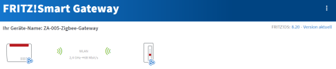

Habe ähnliche Probleme mit dem FSG. Nach dem (automatisch ausgelöstem) Wechsel der Firmware von Beta auf 8.20 funktioniert das Schalten der an der Fritz.Box angemeldeten Dect200-Aktoren über Matter erstaunlicherweise plötzlich wieder. Dafür werden vom FSG auf die Fritz.Box keine Hygrometer-Daten mehr als Verlaufsdiagramm übertragen, nur die momentanen Werte und die Temperatur wird als Diagramm angezeigt. Dazu hängt unter Update prüfen im Netzwerk der Fritz.Box der FSG in der Schleife "Update auf 08.20 wird ausgeführt" und findet kein Ende. Traue mich nicht, den FSG neu zu starten, da jetzt nach über 6 Monaten mal wieder alles über Matter läuft ... Neustart und (Beta-) Fw Update der Fritz.Box ändern an der Schleife nichts ...

@Manustif
alles ok bei mir ..auch von der beta gekommen
einmal WLAN ..einmal LAN Anbindung an 4060 mit OS 8.02
@Manustif
So, heute Neustart des FSG und FritzBox gemacht. 8.20 wurde auf FSG noch mal installiert, dafür ist die Schleife in der FritzBox jetzt weg. Verlaufsdiagramme fehlt immer noch die Luftfeuchte und DECT200-Aktoren (an FritzBox angemeldet) über Matter nicht mehr bedienbar (Server antwortet nicht).
