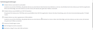

Wie ist denn deine Fritzbox eingerichtet?

die Checkboxen

Letztere kenne ich gar nicht. Screenshot? Ich wollte eigentlich wissen, wie es bei dir eingerichtet ist. :)
Hatte IPV6 ausgeschaltet, da ich auch FastVPN nutze und das kein IPV6 unterstützt und der Traffic am VPN vorbei läuft. Hatte nun Deine Einstellungen als Anleitung genutzt. ;-) Das Labor scheint ein paar mehr Parameter zu haben.

Was ich nur nicht verstehe: Die Fritze hat eine IPV6 Adresse, mein Notebook nicht, obwohl das Protokoll in den Netzwerkeinstellungen (Win 11) aktiviert ist. Wenn ich von meinem Notebook aus auf https://www.whatismyip.com/ wird nur IPV4 erkannt.
Das habe ich weiter oben schon beantwortet. Dein Notebook hat von der Fritzbox keine IPv6-Adresse erhalten.
Wie sieht denn mein zweiter Screenshot bei dir aus?
Auf deinem Bild kann ich aber die Länge des Präfix nicht sehen. :(

Bild an, laut Verbindungsdetails besteht eine IPV6 Verbindung, unter Netzwerk sind aber den Geräten nur IPV4 zugeordnet.
Unter Netzwerk sehe ich bei mir auch nur die IPv4-Adressen der Geräte. In den Geräten selbst kann ich aber die IPv6-Adresse auslesen, z.B. mit ipconfig oder ifconfig.
Auch wenn man in der F!Box auf das Stiftymbol der jeweiligen Clients (an passender Stelle) klickt werden dort die IPv6 AdresseN angezeigt, aber welcher normale Mensch, kann sich denn IPv6 Adressen merken, welche sich aufgrund der Sache in der Natur von IPv6 immer wieder ändert?
