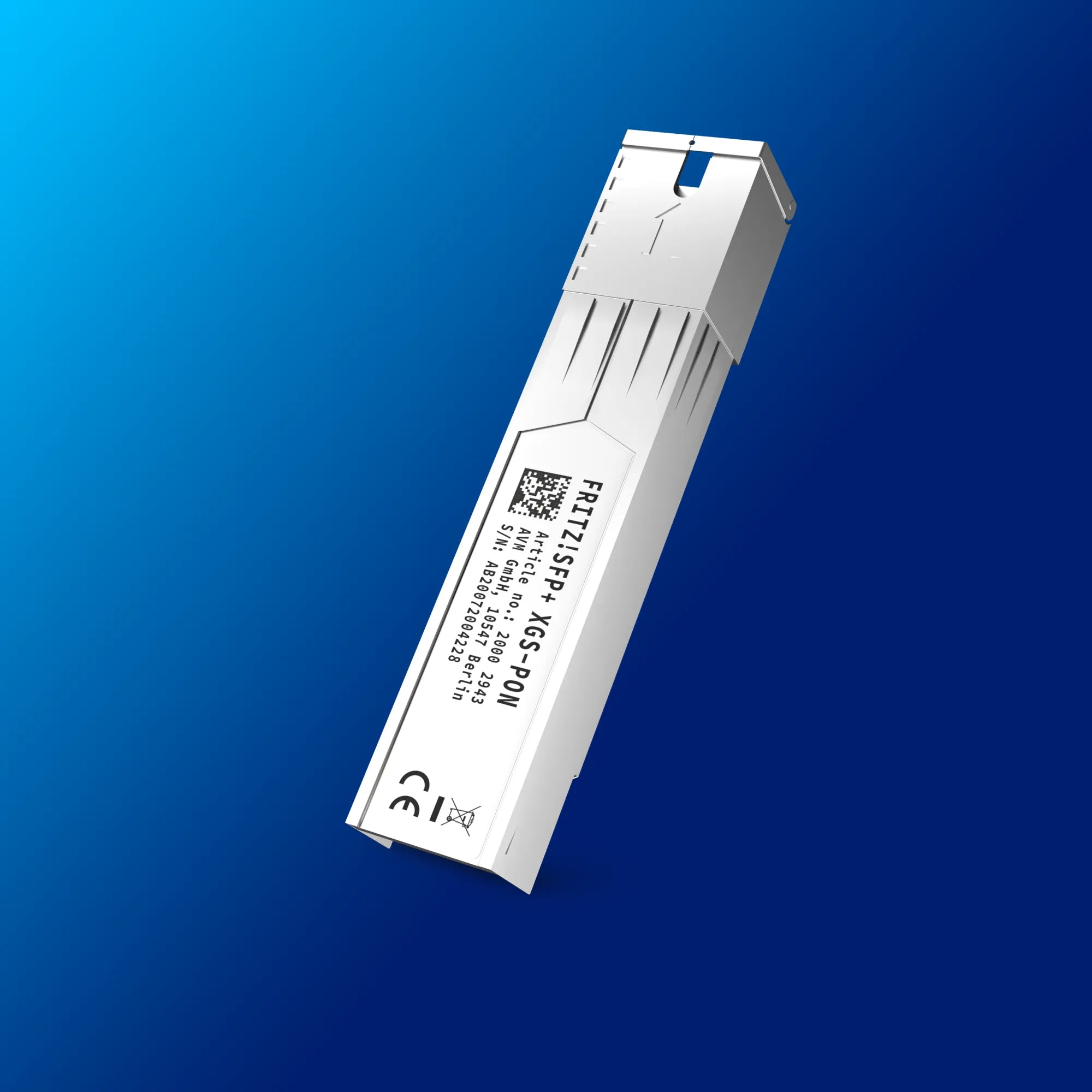

Es gibt neben den (bei etwas älteren FB, wie der 5530, und auch der 5690Pro) mitgelieferten zwei SFP-Fiber-Modulen für AON und GPON auch noch ein Modul für XGS-PON zu kaufen. Hersteller ist ebenfalls AVM, Preis (lt. Literatur) ~55,-€nen.
Damit wäre (wenn, wie zu vermuten, zu deiner FB kompatibel) ein Aufrüsten der vorhandenen FB möglich.
FRITZ!SFP XGS-PON, ARN 20002943, EAN 4023125029431. Das Modul für Glasfaser-Highspeed mit XGS-PON, 59,99€ UVP 75,00€
- Geeignet für den Einsatz mit FRITZ!Box 5590 und 5530 Fiber
Hinweis: FRITZ!SFP XGS-PON kann nicht mit FRITZ!Box 5690 Pro verwendet werden.
Das geht nicht. Dieses XGS-PON Modul von AVM/FRITZ! ist ausschließlich mit der 5530 und 5590 kompatibel!
