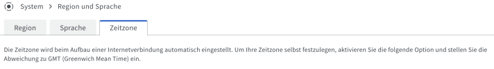

Hallo Leute,
habe gesucht und nichts gefunden.
Meine FB 6591 mit der 8.24-130621 BETA mag keine Sommerzeit.
Internet über Kabel, ja das ist eine Kabelbox, über O2 aber nur IPv6, kein Dualstack und auch keine IPv4 Adresse.
Zeitserver ist 2.europe.pool.ntp.org und lässt sich nicht ändern.
Hat noch Jemand dieses Problem

In welchem Land befindet sich denn die FB6591? Lt. Screenshot ist "GMT" eingestellt. Deutschland liegt aber in der Mitteleuropäischen Zeitzone (MEZ) und verwendet im Winter GMT+1 (UTC+1) und im Sommer GMT+2 (MESZ/UTC+2).
Einfach dazu die Zeitzone ralativ zur GMT anpassen.
Schwabenland.
Ich kann den Zeitserver, auch GMT +2, usw....
Box startet neu, aber nichts wird angenommen.
Entweder die Beta mag es nicht oder O2?
Bis vor 2 Wochen hatte ich Vodafone mit Dualstack und hat jahrelang funktioniert.
Deswegen die Frage ...
Seit wann gilt denn im Schwabenland die GMT (Greenwich Mean Time)?
Die Zeitzone wird beim Aufbau einer Internetverbindung automatisch eingestellt.Schwabenland.png

Meine 7583 (mit Release-FW) hat sich aber auch selbst die Zeitzone verändert bei der letzten Umstellung (hatte ich zuvor noch nie beobachtet).
War immer auf GMT+1 und plötzlich nur merh GMT+/-0.
Draufgekommen war ich ja nur, weil auch ein Radio die Umstellung nicht korrekt vorgenommen hat, drum hab ich auch einmal in die Box geschaut diesbezüglich.
Konntes es aber korrigieren und paßt nun wieder.

Danke für den Hinweis zurück auf die 8.25
Jetzt stimmt es mit der Uhrzeit.
Probleme gab es mit den Fritz-Telefonen, hatte alle die falsche Uhrzeit
Börsenkurse, Diagramme, waren eine Stunde alt oder die aktuelle Kurse wurden im Diagramm mit der falschen Uhrzeit angezeigt.
Wärmepumpe hat auch die falsche Werte angezeigt bzw die aktuellen Daten aber als eine Stunde früher.
Aber jetzt funktioniert es wie es sein sollte und werde in Zukunft auf Beta und Labor verzichten.

Warum wurde denn beim kostenlosen FRITZ!OS 8.25 nicht gleich kräftig zugegriffen, sondern die FB 6591 auf der 8.24-130621 BETA belassen?
Weil ich nicht mitbekommen habe, dass die 8.25 schon da war ...
Die FB hat immer danach geschaut, aber nur auf die Beta und gemeldet, die vorhandene Version sei aktuell ...

einmal kann man bei den Zeiteinstellungen (erweitete Netzwerkeinstellung) beim Zeitserver sagen, dass er die Sommerzeit automatisch erkennen soll, und dann, vermute ich mal, dass er anhand der Telefonieeinstellungen Landekennung (+49) sich auf MEZ/MSEZ automatisch einstellt und die Daten vom Zeitserver entsprechend interpretiert.
