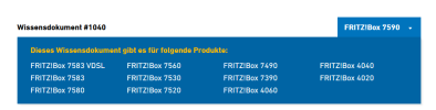

Man könnte sich auch grob an dieser Liste orientieren:
