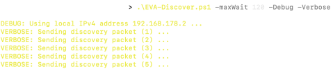

Es war der absolute Krampf! Aber es ist vollbracht!
Alle Open-Source Projekte wie Wine usw. klappen seit MacOS 12 nur noch teilweise oder gar nicht, ich Trottel habe mir zudem MacOS 13 vorgestern installiert, damit ging erst recht absolut gar nix in der Richtung, weil Apple immer restriktiver wird.
Der Weg mit der falschen Recovery unter Windows über Parallels laufen zu lassen war eben ein Irrweg. Das Programm lief dort nur und hat nie die FritzBox gefunden, so dass diese angehalten wurde. Die Netzwerkeinstellungen waren zuletzt korrekt, das ist auch dadurch belegt, dass ich es am Ende ja damit hinbekommen habe. Warum der Weg der für "normale Windows Nutzer" ja geht über Parallels&Windows nicht geht ist mir ein Rätsel.
Letztlich habe ich über EVA-Discovery.ps1 im Terminal von MacOS den Bootload angehalten und mittels ncFTP in anderem Terminal-Fenster den Befehl eingegeben zum Setzen der "Retail-Hakens". (über LAN2 in meinem Fall)
