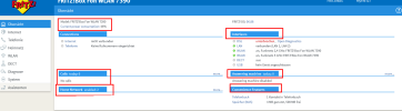

Ok, bei dem 7390 war halt nur die Wlan deaktiviert, musste nur aktivieren. Habe nichtsdestotrotz mit dem Internet verbunden wie Du empfohlen hast.
Was mir aufgefallen ist ,dass einige bugs bei der Sprache gibt. Obwohl die Sprache Deutsch ausgewählt ist, wird die Sprache mischmasch angezeigt. Habe auch resettet und keine Veränderung.
Nein, das reicht nicht. Das WLAN ist dann nur scheinbar aktiviert aber eben nicht wirklich. Zumindest solange nach einem Recovery die Box keine Internetverbindung hatte oder kein weiteres reguläres FW-Update per Image-Datei durchgeführt wurde. Kann man ja bspw. überprüfen ob ein WLAN-Client das WLAN bzw. die SSID der 7390 sieht/anzeigt oder eben nicht.
Laut deinem Screenhot behauptet aber die Fritzbox: Internet nicht verbunden.
Auch das ist ggf. ein Hinweis auf die noch fehlenden Plugins. Falls ich mich richtig erinnere könnte bei der internationalen FW der 7390 nicht nur die WLAN-Treiber und das AB-Modul als Plugins ausgelagert worden sein sondern evtl. auch die Sprachpakete.
Also vermutlich fehlen doch noch die Plugins. Also entweder der 7390 eine Internetverbindung spendieren (die einfach nur per LAN an das Heimnetz anzuschließen reicht da nicht aus, dadurch kennt sie ja schließlich noch nicht das Gateway, man muss sie dann schon als IP-Client konfigurieren oder als Router per LAN1) oder wie schon geschrieben einfach noch einmal ein reguläres FW-Update per normaler Image-Datei durchführen und eben nicht per Recovery-Tool.
Da ich Vodafone Kabel internet (ehemals UnityMedia) habe, habe ich die 7390 als Router durch LAN 1 eingerichtet und war mit Internet verbunden, auch als WLAN Client mit FB verbunden gewesen.
Bei dem Screenshot hatte ich bereits glaube das Kabel vom Modem wieder abgenommen. Konnte auch SSID des FB sehen, mich verbinden und sogar abändern.Habe ja nichts zu verlieren, werde dein Rat befolgen.
Laut deinem Screenshot steht LAN 1 und 2 verbunden, aber "keine Internetverbindung".
Wenn aber WLAN mittlerweile wirklich geht, sollten die Plugins eigentlich vorh. sein. Aber dann sollte auch im WebGUI die Sprache richtig angezeigt werden.
hatte eigentlich bezweifelt dass der letzter Schritt was bringt aber habe es trotzdem durchgeführt und hat aber nichts gebracht,da wie zuvor erwähnt das Wlan etc einwandfrei funktionierte.
Nach wie vor ist Sprache gemischt. Vielleicht ist es bei der International Firmware dies so der Regelfall,kann ich nicht beurteilen,das ich zuvor kein International Firmware gehabt habe. Können vielleicht andere hier nachsehen, ob es genauso ist.
Anbei der Beweiss,dass ich mit Internet verbunden bin.
