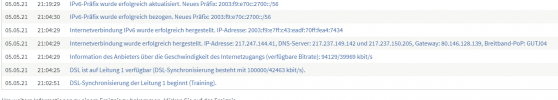

Woran erkennst du denn die DSL-Unterbrechungen?
Streams auf dem TV weg, ich schau dann auf dem Router und sehen das die DSL Verbindung unterbrochen ist. nach 2 Minuten geht's dann weiter.

Nach einem Reboot werden alle Ereignisse gelöscht. Deshalb findest du da nichts mehr vor dem 04.05.21 22:31:39 Uhr. :(

Mich wundert das nicht. So perfekt kann eine Verbindung sein. Die korrigierbaren Fehler stehen bei den DSL-Informationen unten.
Kann es sein, dass da gar keine Trennung war, sondern die Fritzbox neu gebootet hat. Beginnen die Ereignisse nach so einem Vorfall neu?
Das Systemloging beginnt auch wieder um 21 Uhr…
Das würde tatsächlich für ein Reboot sprechen.
