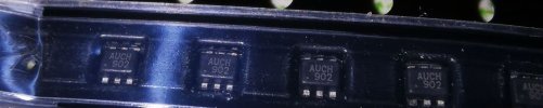

Ein 10er Pack von diesen MP1653 bei Aliexpress bestellt. Kurz vor Weihnachten hieß es dann, es sei erfolgreich zugetellt... aber Briefkasten blieb leer. Also nochmal bestellt und ist dann irgendwann anfang Januar angekommen. Eine Woche später plötzlich nochmal.
Heute hatte ich die Muse und hab einen von diesen AUCH 902 eingelötet, wo zuvor der für 2,4GHz WLAN war. Mit dem Mulimeter überprüft ob alle sechs Beinchen Kontakt haben auch ob die untereinander keinen haben.
Mit der Uhrmacherlupe sah alles prima aus, aber mit so einem Handmikroskop doch leicht schief und viele Kügelchen von der SMD-Lötpaste, die sich mit Isopropanol und Bürste nicht entfernen ließen. Reichlich Flussmittel, mit dem Lötkolben mehrfach da hin und irgendwann war der Bereich dann sauber. Nochmal durchgemessen, OK.
Normalerweise wenn so ein SMD Bauteil im Flussmittel schwimmt unter der Heißluft, richtet sich das Ding selbst aus.... aber da nicht.
Fritzbox an das Netzteil und an diesem Testpin hab ich 0,08V, beim 5GHz Testpin sind es die 1,1irgendwas Volt. Beide WLANs gingen, aber extrem schwach.
Ich hatte dann keine Lust mehr und die Stromversorung für die beiden WLANs großteils abgeräumt.
Die Fritzbox ist nun eben eine Notreserve falls bei der bestehenden intakten mal das VDSL abraucht. Trotz deaktivierten WLAN versucht die Box wohl weiter mit dieser Komponente zu kommunizieren und WLAN Blinkt letztlich schnell. Lustig ist die Eigendiagnose-Funktion die weiter meint, das beim WLAN alles super sei... erst später erscheint unter den Systemlogs ein Hinweis das WLAN nicht ordnungsgemäß funktioniert und ein Neustart empfohlen wird.
Keine Ahnung ob das Ersatzteil falsch war, oder eine Fälschung gewesen ist oder ein Beinchen doch keinen Kontakt hatte.... hat halt nicht sein sollen. :)
Errr... aber: Wieso ein MP1653?
In den Schaltbildern der Datenblätter scheint sich die Beschaltung, die für 3,3V Output notwendig ist in Bezug auf die Spule L1 und den Widerstand R2 zu unterscheiden - kann man da eine 1:1 Kompatibilität mit dem MP1477 überhaupt erwarten... ?
Keine Ahnung... einige Seiten zuvor wurde gemeint der sei fast baugleich von den Parametern... und weil er billiger ist, hab ich mich dafür entschieden es zu probieren. Ein teil von der Antwort jetzt stand auch in meinem Text als Quote, wo jemand meinte aufgrund von Forumregeln das entfernen zu müssen so das ich das nochmal schreiben muss.
das ist nicht richtig, Du musst einfach nur auf den Namen im Zitatkopf klicken, somit landet man am "Ursprung" und dort sind die getippen Zeichen noch vorhanden ;)
Hmm - es scheint Du hättest Chips Antwort auf Deine Ankündigung, diese Regler beschaffen zu wollen, anders interpretiert als ich.
Aus meiner Sicht gab es nicht nur Skepsis bezüglich der Quelle der Bauteile an sich, sondern es wurde auch davon abgeraten, diesen Typ zu verbauen).
Meine Standard-Erwartung wäre, daß ein anderes als das ursprüngliche Bauteil in der Regel kein 1:1 Ersatz ist und evtl. die Beschaltung, die den Spannungsregler umgibt, mit betrachtet und ggfs angepasst werden muß, wenn es funktionieren soll.
