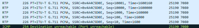

So, ich habe jetzt ein Gespräch aufgezeichnet daß dann einseitige Verständigung hat.
Wenn ich mir die RTP Daten anschaue kommt als letztes Packet Destination unreachable (Port unreachable)
Source ist meine IP Adresse und Destination ist der Telekom Server.
Das sieht doch so aus als könnte die FB den Telekom Server nicht mehr erreichen oder?
Das ist eine ICMP-Meldung an den Absender, also eine Antwort bzw. Hinweis, dass dieser UDP-Port nicht (mehr) erreichbar ist. Wenn also die FRITZ!Box diese Meldung sendet, dann hat die FRITZ!Box den Port für weitere RTP-Pakete, also Sprachpakete dicht gemacht. Spannend wäre jetzt, warum das passiert. Die vier letzten RTP-Nachrichten sind merkwürdig:
  • „Time=“ müsste bei jedem PCMA-Paket um jeweils „160“,
  • der Zeitabstand (zweite Spalte vorne, also die Echtzeit, auch Time genannt) um rund 20 Millisekunden und
  • „Seq=“ um „1“ erhöhen.
Hast Du die RTP-Pakete der FRITZ!Box irgendwie ausgefiltert bzw. -sortiert? Eigentlich müsste die FRITZ!Box weiterhin RTP-Pakete senden, also idealerweise abwechselnd, ein RTP-Paket der Telekom, ein RTP-Paket der FRITZ!Box.
Ich hatte nach den RTP Paketen gefiltert.
