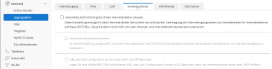

Ich gehe davon aus das bei der Kündigung des "alten" Vertrags, beim "neuen" Vertrag Mist gebaut wurde.
Ich gehe davon aus, dass für den neuen Vertrag die neuen Zugangsdaten, die dem Anschlussinhaber zugesandt wurden, in die Fritzbox einzutragen sind.
Ja, aber wenn ungültige Daten drin stehen, geht es auch nicht. :(
OK das habe ich noch nicht getestet.
