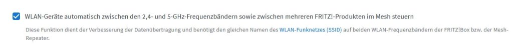

Hier noch einmal die Konfiguration mit und ohne Mesh Verbindung.....

PS: Du kannst auch testweise den Haken für die MESH Steuerung an der 7590 rausnehmen.
Durch deine unterschiedlichen WLAN-Namen legst du Band- und AP-Steering (MESH) sowieso lahm.
