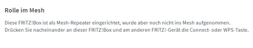

Dann ist sie eben noch nicht im Mesh, sondern einfach nur als WLAN-Repeater oder AP (bei LAN-Anbindung) konfiguriert -> KEIN MESH!
Mesh braucht man nicht unbedingt, vereinfacht bzw. automatisiert halt einiges. Im Mesh landet eine Repeaterbox automatisch auch auf MyFritz, sofern man das auf der Master aktiviert hat.
Man braucht aber auch kein MyFritz, geht auch über andere DDNS-Anbieter.
