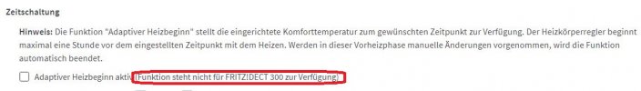

sehe gerade noch etwas:
Das De-/Aktivieren vom adaptiven Heizbeginn gibt es nur für die 301'er?
Nach dem Update der FritzBox und mit einhergehenden Reboot hat der das Update-File auf dem Stick "gefressen". Warum das vorher nicht ging ist mir schleierhaft. Wie gesagt ALLE 301er die habe, haben HW-Revision 0607.
Ja, Fritz!Comet und Fritz!Dect 300 haben diese Funktion nicht, daher kann man sie dort nicht De/Aktivieren.
