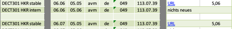

Ich habe zwar keine DECT301 mehr im Einsatz (umgestellt auf Shelly TRV;)), aber in der EXCEL-Suche den 301er noch drin:
mit Link:
HW 6.06: download.avm.de/dect/0606/labor/06.06.05.06.avm.de.upd
HW 6.07: download.avm.de/dect/0607/labor/06.07.05.06.avm.de.upd
