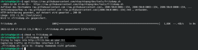

Hallo, DANKE für die rege Anteilnahme. Ja ich bin mir der Konsequenzen bewusst - ist nur ein Test in meinem eigenen Netz. (möchte mir nicht die Festolatte zumüllen lassen von der Fritte. habe mir mit wget das hier gezogen: https://raw.githubusercontent.com/ntop/ntopng/dev/tools/fritzdump.sh
nicht den HTML Code sondern das script . Mein System ist ein ALMA-LINUX9 ( 5.14.0-162.6.1.el9_1.x86_64)
Und jetzt funktioniert es?
der Link ziur Quelle ist :
der Quellcode von /bin/friitzdump.sh hier:
{"payload":{"allShortcutsEnabled":false,"fileTree":{"":{"items":[{"name":"Dockerfile","path":"Dockerfile","contentType":"file"},{"name": "LICENSE","path":"LICENSE","contentType":"file"},{"name":"Makefile","path":"Makefile","contentType":"file"},{"name":"README.md","path":" README.md","contentType":"file"},{"name":"fritzdump.sh","path":"fritzdump.sh","contentType":"file"}],"totalCount":5}},"fileTreeProcessin gTime":1.938328,"foldersToFetch":[],"reducedMotionEnabled":null,"repo":{"id":151952860,"defaultBranch":"master","name":"fritzbox-ntopng- docker","ownerLogin":"schlomo","currentUserCanPush":false,"isFork":false,"isEmpty":false,"createdAt":"2018-10-07T14:57:25.000Z","ownerAv atar":"https://avatars.githubusercontent.com/u/101384?v=4","public":true,"private":false,"isOrgOwned":false},"symbolsExpanded":false,"tr eeExpanded":true,"refInfo":{"name":"master","listCacheKey":"v0:1538924557.0","canEdit":false,"refType":"branch","currentOid":"6bbb03b075 71682c6cc960820f4616aa6cb83906"},"path":"fritzdump.sh","c
@PeterPawn ich hoffe das ist so richtig was Du sehen wolltest?
Gruss
Uli
Klick mal auf den Link, dann siehst du, dass das nicht der Quellcode ist. Du hast irgendetwas anderes runtergeladen.
Unter dem Link finde ich jedenfalls etwas vollkommen anderes als den Text darunter ... das ist dann tatsächlich ein Shell-Skript.
Dort sieht man aber auch, daß für das Login bei der FRITZ!Box auf Perl mit einem Inline-Skript zurückgegriffen wird (Zeile 32) und dabei geht dann wohl etwas schief. Ich tippe mal darauf, daß da nicht der richtige/passende Perl-Interpreter durch den schnöden Aufruf von perl gefunden wird.
Man müßte das Skript u.U. passend nachbearbeiten - die Änderung mit den wenigsten Seiteneffekten dürfte es sein, wenn man für den Aufruf von perl in der erwähnten Zeile den kompletten Pfad beim Aufruf angibt ... dann kann man sogar eine Version verwenden, die von der installierten Perl-"Standardversion" abweicht.
EDIT: Zur Frage, wie der Query-String im wget für den Start der Aufzeichnung in neuen Versionen aussehen müßte, sei auf den fritzcap-Thread verwiesen, wo das alles schon ventiliert wurde.
Ja, das hast du ja schon oben verlinkt. Ich habe es heruntergeladen und ausgeführt. Es funktioniert.
und welche Zeilen muss ich nun noch wie abändern ?
Entweder fehlen dir, wie bereits erwähnt, verschiedene ' ', oder du nutzt eine komische Shell, oder du nutzt (siehe #10) das falsche Script.
Hast du das korrekte Script einfach noch einmal neu heruntergeladen und das alte gelöscht?
