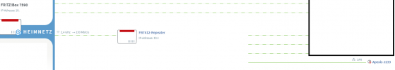

So hab ums Eck eine für 12 Öcken in nagelneu gefunden. Vorhin mit dem Verkäufer getroffen, der hatte 3 Straßen weiter zu tun. Und schon ist diese 7412 eingerichtet. (die andere kommt vermutlich im laufe der kommenden Woche.
Zur Info, der DSL Port wird zu einem weiteren LAN port. Damit hat man 2 LAN Ports im Repeater Mode, das sagt nicht mal die Knowledge Base von AVM. Ich finds aber cool, denn damit kann ich dann beide cams von der Hausecke ohne "hub" dazwischen dran klemmen. Hat was.

Hier screenshots: Per lan mit 7412 verbunden, aber nicht am LAN anschluss, bleibt dann ja nur noch die DSL Buchse :cool:
Hab grad mal die Cams getestet, tut. Freu mich auf die 2. Box
...also, lt. Zeichnung hängt die 7412 am WLAN, so war es wohl auch vorher.
Jetzt könntest Du den Drucker mal an die graue DSL-Buchse (als 2. LAN-Port) stecken.
(Es kann nichts kaputt gehen) Aber passieren wird wohl garnichts.
Du verwechselst das sicher mit der WAN-Buchse der 7590.
Übrigens: wieviel kostet der ISDN-Basic-Anschluß aus Deiner Signatur monatlich ?
Jups, die ausm Bild oben hat jetzt 2 Cams dran. Beide per Kabel, tut. Die zweite die ich zuerst geschossen hab ist schon ein paar Jahre alt, die befeuert jetzt meinen Drucker und gibt ihm ip-fax :) an der hats nämlich nicht gefunzt mit 2 Kablen, gabs da mal ein hardware upgrade?
Und nein ich verwechsele eher selten graue DLS mit gelben LAN Buchsen. Auch wenn ich nicht mehr so gut sehe, wie mit 18, dafür langts noch.
