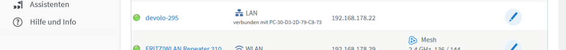

Hallo.
Das wäre doch so wie Du es willst. Aber vielleicht hab ich in 30 Beiträgen mit geballtem Wissen nicht alles verstanden oder überlesen.
Hab hierzu schon mal geschrieben. Bei mir wie #11 geht das mit dem Devolo als AP und seinem Gastnetz.
Zum Nachbarhaus bei meiner Schwester geht Lan3 von meiner FB. Da hängt der besagte Devolo auf dem Flur für Ihr Wlan. Beim Devolo ist Gastnetz eingeschaltet. Die sich da einbuchen dürfen können nur Internet und haben kein Zugang zum anderen Lan oder WLan Netzen.
Im WLan Deiner FB und dem Gastnetz Deiner FB könnte dann alles so bleiben wie Du es jezt hast.
Hat der Devolo für sein Gastnetz eine Firewall, wo man den alleinigen Zugriff auf das Gateway deiner FB zulässt?
Hallo.
Wie so oft muss ich etwas zurück rudern. Ist halt nicht meins und in der FB Box läuft er unter Anbindung Lan. Hab halt in der FB nicht genau geschaut wie im Bild.Screenshot (439).png
Der Devolo ist nicht direkt mit Lan3 verbunden sondern über Powerline zu einem Partner im Keller und der dann an Lan 3.
Aber Funktion ist so wie beschrieben.
