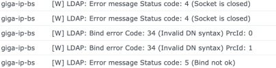

Ich habe auf der Synology LDAP aktiviert und auch dort mit Synology Contacts verbunden und 3500 Kontakte eingepflegt. Ich bekomme nur keine Verbindung von der N670 auf den LDAP Server hin. Wenn ich im Telefon das Adressbuch öffne bekomme ich ne Fehlermeldung "Dienst nicht verfügbar!".
Habt ihr ne Idee wie ich das verbunden bekomme?

Bist du dich sicher, dass Synology Contacts das kann? Ich verstehe das so, dass LDAP in dem Fall nur für die Benutzerverwaltung des NAS genutzt wird und nur die dort angelegten Nutzer abgefragt werden können. Adressbücher, die einer dieser Nutzer angelegt hat, sind selbst nicht per LDAP abfragbar.
