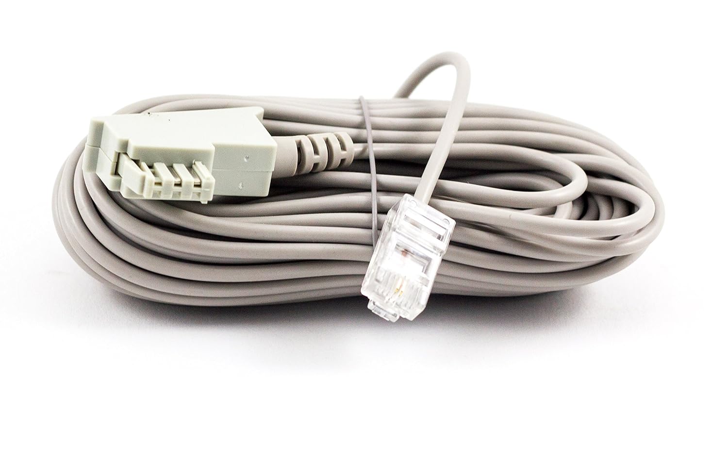

Weil obige freiflatternde Lösung etwas unschön aussieht, kann auch ein solches Kabel verwendet werden:
http://ecx.images-amazon.com/images/I/81DM+vJQVQL._SL1500_.jpg
