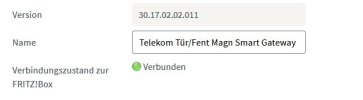

Also ich weiß nicht woher @Ralf-Fritz seine Infos hat, aber ich konnte soeben folgendes erfolgreich durchführen:
meine HomeBase2 aus dem Schrank geholt, an der FritzBox angeschlossen, die Magenta ZuhauseApp gestartet, mich mit den Daten von dem kostenlosen Basic Smarthome angemeldet, einen nie benuzten Fensterkontakt magnetisch ausgepackt, über die App hinzugefügt, diese wurde auch erfolgreich in der Liste der Geräte eingefügt, dann die Firmware ausgelesen in der App - diese vermeldet 30.17.02.02.010 und keine Updates verfügbar. Noch zusätzlich habe ich erfolgreich einen Bewegungsmelder hinzugefügt und dort auch die Firmware ausgelesen, die App vermeldet 30.17.01.01.017.
Da diese pdf auch nur von 30.17.02.02.010 spricht, und 30.17.02.02.011 nur hier in diesem Forum besprochen wird laut Google gehe ich davon aus, dass es sich hier um ein Versehen handelt.
Wie es aktuell mit der Registrierung gebrauchten HomeBasen funktioniert kann ich nicht sagen, vor etwa über einem Jahr war es noch umständlich und jede gebrauchte Box musste manuell von der Kundenbetreuung der Telekom freigeschaltet werden bevor sie wieder registriert werden kann, dazu gibt es einen riesigen Thread im Telekom Forum wo Leute die günstig gebrauchte Boxen bei ebay geschossen haben darum betteln die Registrierung freizuschalten, und für jeden Vorgang musste sich der Telekom Mitarbeiter telefonisch beim Fragesteller melden, völlig irrsinnig das ganze Prozedere. Irgendwann ist die Telekom auf die Idee gekommen das ganze doch per einfachen Reset der Box zu ermöglichen, so konnte ich auch die Box die ich heute für die Tests genutzt habe an einem Basic Account einbinden, aber inzwischen ist einige Zeit vergangen, wie es aktuell aussieht kann ich nicht sagen.
Das ist auch gut das du nicht weist wo ich meine Informationen her habe. Würde mir sonst sorgen machen. ;)
Das PDF ist leider veraltetet, hier im Forum hast du die aktuellen Informationen. Siehe Bild:
