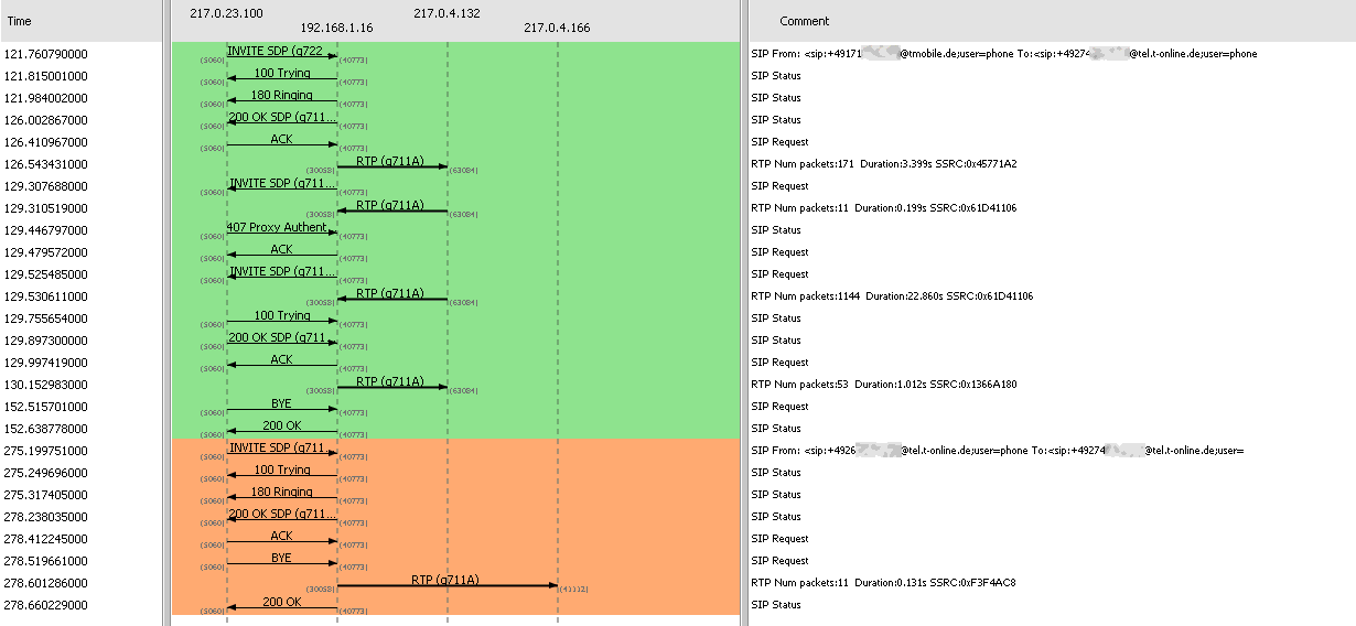

Ich habe mal einen Wireshark Mitschnitt gemacht.
Folgendes ist dabei heraus gekommen:
Grün: funktioniert
Rot: funktioniert nicht
Auffällig finde ich, dass bei dem einen Anruf user=phone gesendet wird, bei dem anderen nicht.
Und warum startet der RTP Stream beim zweiten Anruf erst nach(!) dem BYE?
Danke & Gruß,
Andreas
Verwunderlich finde ich, dass bei dem nicht funktionierenden Anruf von der ISDN-Seite auch user=phone signalisiert wird, obwohl es doch ein Fax ist.
