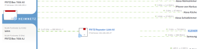

Ich habe nun die 7490 durch den 1200 AX ersetzt. FritzOS 7.56
Da nach einem Screenshot gefragt wurde:
Speedtest (s.o.) sagt jetzt 220-250 MBIT/s. Ist das iO oder kann man da noch mehr rausholen?
So richtig zufrieden bin ich noch nicht, will aber nicht nochmal 160 EUR raushauen um am Ende nur 20 MBIT/s mehr zu haben.
Hallo.
Zu Deinem Bild passt das wieder.
Box -- Repeater 866/2 etwa 400 für Deine Daten. Vom Repeater --Client 400/2 sind Deine Daten im Speedtest.Screenshot (366).png
Ist also so ok.

Danke Euch für die Antworten. Ja die Verbindung zwischen Repeater und Basis hat nur 286 Mbit/s über das 2 GHZ Band.
Wenn ich einen Repeater mit 3 Antennen anschaffe können die also auch primär über das schnellere 5 GHZ Band untereinander kommunizieren?
