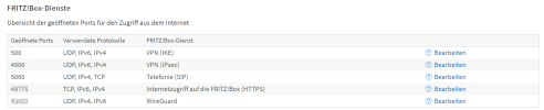

Wenn du so willst, dürfte man gar keinen Router mehr betreiben. Es sind ja immer irgendwelche Ports offen, auch wenn man gar keine Portfreigaben/-weiterleitungen verwendet. Wenn man davor Angst hat, müsste man auch den Telefonie- und VPN-Zugang abschalten.

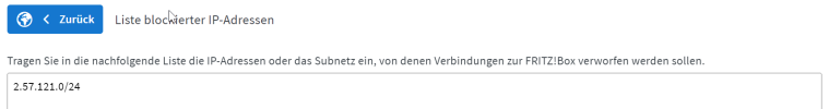

Gibt es bei der 7580 mit 7.29 den unteren Punkt schon?
Ich meine, der wurde erst mit der 7.39er-Reihe bzw. der 7.50 eingeführt.
...stimmt,DEN gibt es bei 7.29 nicht. DANKE, dann ist für mich soweit alles geklärt: muß ich halt doch die 7490 wieder rausholen.
