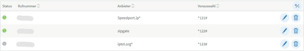

ich habe mir mehrere SIP Account bei IPTEL.ORG erstellt.
Eine Adresse habe ich auf meinem Handy via zoiper App eingerichtet und funktioniert auch bestens.
Die andere habe ich auf meiner Fritzbox 7530 eingerichtet.
Das hat auch einige Tage funktioniert.
Doch jetzt egal wie ich die Daten eingebe, der Neue Account registriert sich nicht mehr.
Ich habe schon überall nach den Einstellungen für eine Fritzbox gesucht, doch leider nichts gefunden.
Hat jemand eine Nummer von IPTEL.ORG auf seiner Fritzbox am laufen und kann mir weiter helfen?

Hier die Fehlermeldungen:
Hier ein paar Einstellungen die ich gemacht habe:
Also meine Fritzbox hängt hinter einem Telekomrouter und die erste Telefonnummer habe ich via IP eingerichtet und läuft auch. Die zweite Nummer ist von Sipgate und läuft auch bestens. Aber eben die von iptel.org läuft einfach nicht mehr.

Ich würde es erstmal versuchen mit SIP ohne NAT
Fehler gefunden, danke für eure Unterstützung.
Irgendwie hat es mir meine Einstellungen verbogen.
Wenn alles richtig ist hat man 4 mal einen Haken im grünen Feld.
Bei mir 2 mal X im roten Feld.
Also bei:
kann als ´zu´ URI benutzt werden und bei kann als ´von´ URI benutzt werden
Habe Aliasse willkürlich editiert gespeichert und dann wieder alte SIP eingetragen.
So jetzt läuft wieder alles.
