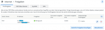

so, ich wollte es jetzt wissen und habe eben die aktuelle Labor-Firmware draufgespielt.
Und siehe da: Die IPv6-Einstellungen in der Freigabe sind plötzlich vorhanden...
Sonst habe ich nichts weiter verändert. Also wohl tatsächlich ein Bug.
Tatsächlich habe ich auch auf der Labor-Version nach wie vor keine Präfixe im Heim- und Gastnetz stehen...
Aber was es auch immer war, jetzt gehts. :-)
Danke für alle Hilfestellungen!

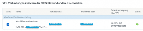

Achja, als Offtopic-Bonus-Info, weil ich das bereits öfters gefragt wurde:
Das neue Wireguard-VPN auf der Box funktioniert auch mit IPv6, also für DS-Lite-Anschlüsse sehr interessant:
Beim Anbieter ist egal mit Dualstack ob man nativ IPv4 oder v6 angibt. Man bekommt trotzdem beides.
Ich verwende Vorgabe mit v6.
