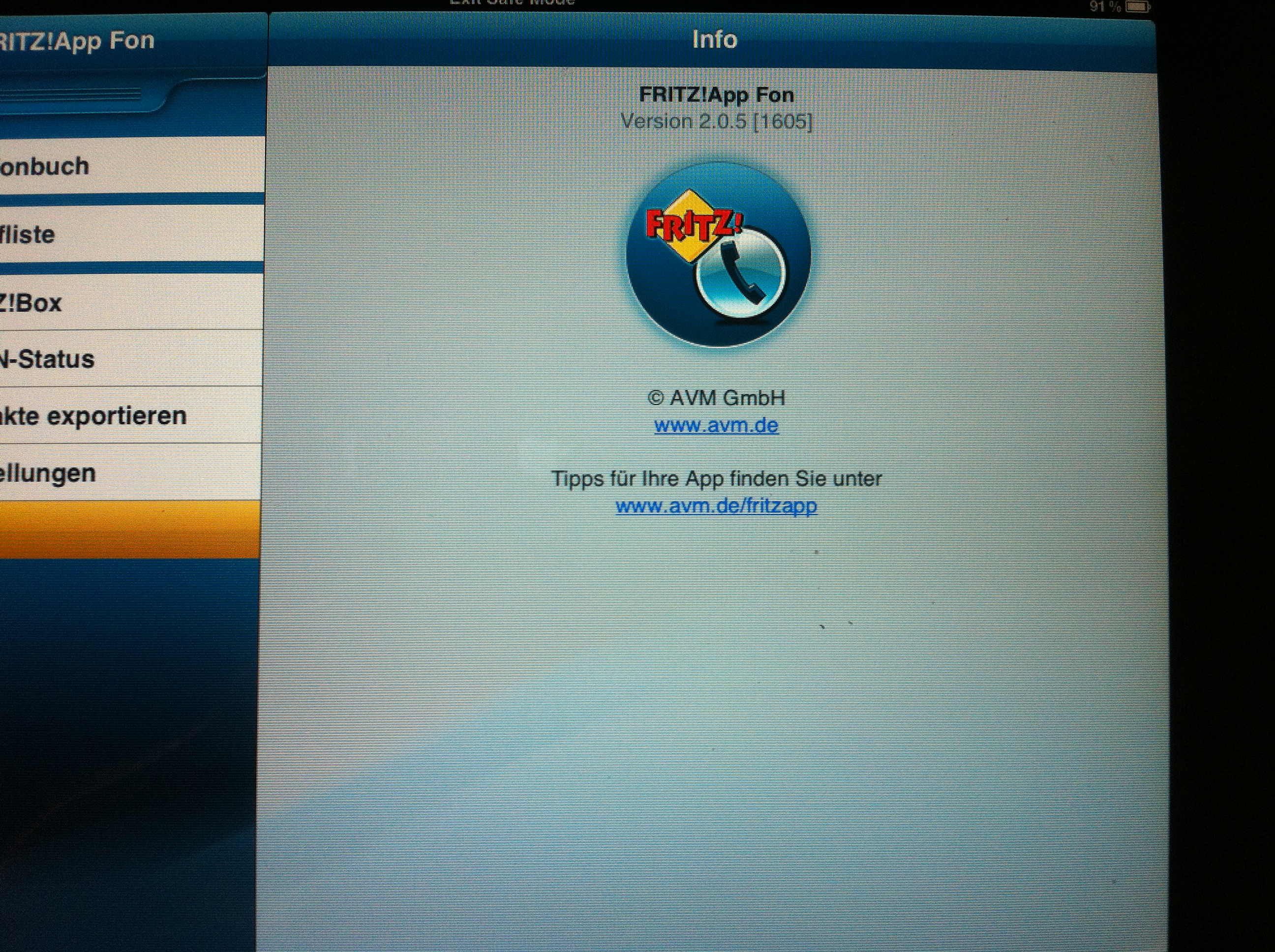

Wenn das tatsächlich die Version 2.0.5 ist (wenn nicht, welche ist es dann?), kann man sehr wohl in der App auch das zu verwendende IP-Telefon auswählen (daß die App es einem nicht leicht macht, schrieb ich bereits). Hier jetzt (noch einmal) zu beschreiben, wie das geht, macht natürlich nur dann Sinn, wenn wir über dieselbe Version reden (und selbst dann solltest Du die früheren Beschreibungen bei einer eigenen Suche noch finden).

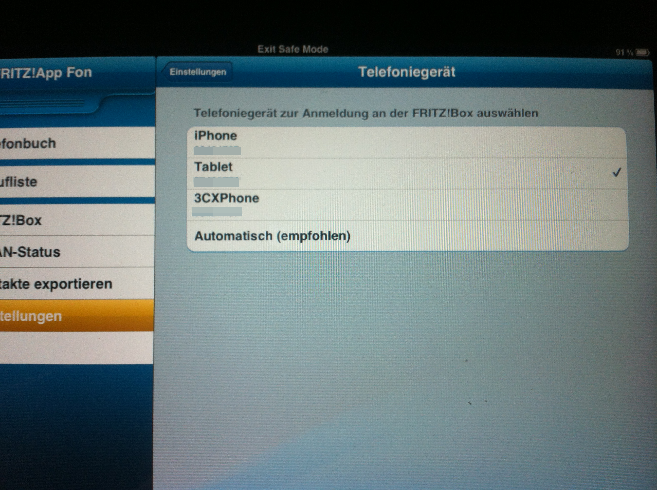

Ansonsten "Einstellungen => Telefoniegerät" und dann keinesfalls "automatisch" (auch wenn das "empfohlen" ist), sondern das vorher selbst eingerichtete verwenden (zum Namen habe ich bereits etwas geschrieben). Wenn dann die App mit dem "handgemachten" IP-Telefon funktioniert, kann man einen event. automatisch eingerichteten Account (falls das bei der neuen Firmware überhaupt funktioniert hat) auch wieder löschen.
Huch, diese Einstellung habe ich aber nirgends gefunden - wo siehst du die denn?
Die Verfügbarkeit des Protokolls läßt auf JB schließen, richtig?
Aber das Problem sollte tatsächlich die erste Zeile sein ... wie ich versucht habe zu erklären, testet die App offenbar, ob es bereits ein IP-Telefon mit dem Namen des iPhones gibt und dabei wird der Name an jeder beliebigen Stelle im Namen des IP-Telefons erkannt.
Also ein IP-Telefon einrichten, was überhaupt nichts mit dem Namen des iPhones zu tun hat ... dann sollte die App auch nicht auf dieses Telefon losgehen und "resetting password" versuchen. Wenn das automatische Einrichten fehlschlägt und solange der Benutzername und das Kennwort für den generellen Zugriff auf die FRITZ!Box in der App richtig sind (das hat ja noch nichts mit den Credentials für das IP-Telefon zu tun, das ist wirklich der FRITZ!Box-Benutzer mit seinem Kennwort), sollte die App zumindest die Version der FRITZ!Box anzeigen können und dann über "Einstellungen => Telefoniegeräte" auch die Auswahl aus den vorhandenen SIP-Client-Accounts ermöglichen.
Ich mache jetzt keinen neuen Screenshot, aus einem früheren Beitrag liegen irgendwie auf meinem Server noch zwei Bilder herum: http://www.yourfritz.de/pict/FRITZ!App Fon_Device.png und http://www.yourfritz.de/pict/FRITZ!App Fon_Version.png, so sollte der Dialog (auf einem iPad) aussehen und das zweite soll nur die Version zeigen.

Bei mir sieht die App übrigens so aus:
Das zum Absturz führende Problem kann bei einem iPhone mit Jailbreak ja auch nicht so schwer festzustellen sein ... da sollte ja CrashReporter (fast automatisch) vorhanden sein (wenn nicht, installieren) und dort muß man einfach mal in die Protokolle schauen.
Die fehlende Zeile mit "Telefoniegeräte" unterhalb von "Adresse" gibt es bei mir nur dann, wenn die App nicht per TR-064 auf die Box zugreifen kann, was dann meist an einem falschen Benutzernamen oder Kennwort oder an fehlenden Rechten für das verwendete Konto auf der Box liegt.
Kommunikation klappt hervorragend, Telefonbuch wird übertragen. Welche iOS-Version hast du denn?

Ich würde sagen, das fragliche iPad hat iOS 5.1.1 ... aber ich weiß es nicht genau. Da das alte Schätzchen auch (lange nicht mehr in der Hand gehabt) komplett leer ist und erst einmal an den Strom muß, kann ich das so schnell nicht nachsehen.

Daß der Menüpunkt in der 2.0.5 generell existiert, sollte mein alter Screenshot gezeigt haben, warum er bei Dir nicht erscheint, kann man aus der Ferne ohne Deine Mithilfe kaum diagnostizieren.
Bei mir war das sogar ein Foto mit dem iPhone, weil ich keine passende App auf dem iPad hatte - das muß bei Dir ja u.a. auch anders sein oder wie verträgt sich das "kaum was installiert" mit dem Screenshot? Ich würde da auf "Snapper" oder irgendetwas in der Richtung tippen (wohl eher nicht der Emulator aus dem Developer-Kit) und dann gehört (meines Wissens, schon wieder zu lange her) "MobileSubstrate" zu den "Basics" beim JB und schaden kann so ein Test mit dem Gerät im "safe mode" ja eigentlich immer noch nicht - als Fingerzeig für die Randbedingungen so eines Absturzes ist das allemal einen Versuch wert - wenn man die Ursache wirklich suchen will.
