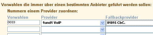

  1. Programmierung der Auslandsfestnetzvorwahlen via Nummern frei zuordnen und Programmierung der Auslandsmobilfunknummern via Zonenwahl.
    Zonenwahl Frankreich Mobilfunk:
    Vorwahl Frankreich Festnetz manuell festlegen (via Providerwahl):
    oder Vorwahl Frankreich Festnetz manuell festlegen (via Providervorwahl):

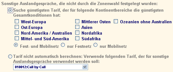

  2. Alternativ ist auch die Programmierung möglich, indem alle nicht programmierten Vorwahlen via Nebenstelleneinstellung geroutet werden. Also Frankreich Mobilfunk wird programmiert, aber Frankreich Festnetz nicht. Da das LCR nur Frankreich Mobilfunk kennt, wird Frankreich Festnetz nicht via LCR geroutet. Um das zu erzielen, darf aber die Auslandszone WELT nicht programmiert werden, da ansonsten die Vorwahl WELT "00" alle Auslandsvorwahlen abdecken (und damit via LCR routen) würde.
    Das ist möglich, indem unter "Sonstige Auslandgespräche" kein Kontinent gewählt wird (Standardmäßig ist hier der Kontinent Europa gewählt, welcher abgewählt werden muss):
Wie gesagt, sind das im Moment die einzigen Lösungen für Flatrate Auslandszonen, die der LCR Rechner bietet.

Habe gerade bei einem Bekannten die erste Variante eingestellt.
Leider sehe ich aber für Frankreich in der Preistabelle nur die Berechnung für Mobilfunk, aber nicht für die Vorwahl 0033
Ist das so richtig?
Gruß XanSer
Bei der ersten Variante sollte auch die 0033 programmiert sein und entsprechend auf der Preistabelle und Wahltabelle aufgeführt sein.
Eintrag unter manuell programmierten Nummern ist vorhanden und die 0033 Vorwahl/Eintrag findet sich nicht auf der Preistabelle?
Danke und Grüße
Harald
Harald Du hast wie immer recht
Ich hatte den Fallback nicht angegeben, da er mir sinnlos erschien.
Nach Angabe des Fallback Providers wird es auch angezeigt.
Wird der Fallback nicht auch schon vom LCR berechnet?
Gruß XanSer
Hm, eigentlich sollte dann der Preselectiontarif gesetzt werden. Habe es eben nochmal getestet und es verhält sich wie erwartet, die 0033 wird gesetzt mit Fallback auf Preselectiontarif.
Nicht, wenn die Vorwahl manuell programmiert wird. Das manuell Routingeinträge vorgenommen werden können, war ursprünglich vom System nicht vorgesehen, so dass diese manuellen Einträge erst nach der Berechnung der Routingtabelle in der LCR Steuerdatei hinzugefügt werden...

Aktiviere "Weltzone (Vorwahl "00") nicht programmieren"
Sofern keine Zone im LCR definiert ist, werden werden nun über Sipgate geführt. Modifiziere deine LCR. Trage z.B. alle Mobilfunkanbieter der Sipgate Flatrate Länder ein. Erweitere dein LCR ggf. um einige Länder deiner Wahl.
Ich habe es auch mit der internen DECT Schnittstelle des SP 900 versucht. Hier muß für das DECT MT als MSN A meine Sipgate Nr. und als MSN B meine ISDN Nummer eingetragen werden.
Ein Nebenstellenabhäniges Routing ist bei dieser Vorgehensweise kein Problem.
Nachteil: Befindet sich ein Land nicht in der LCR Tabelle, wird das Gespräch über Sipgate geführt.
