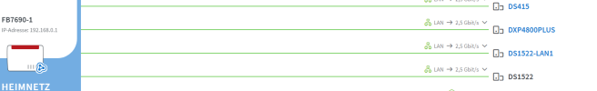

Vielleicht kann mir einer von euch mal helfen, ich blicke grad nicht mehr durch.
Ich hab hier einen PC (pcgerhard), der per LAN an einem FR3000 hängt, die wiederum per WLAN an an einer FB7580 hängt, die wiederum per LAN an meiner Router-7690 hängt. Daran hängen auch alle meine NASe mit 2,5GBit per LAN. In der Mesh-Übersicht sieht das dann so aus:
Weiter geht's zu einem Synology-NAS (DS1522) mit 2,5GBit-LAN
Ich verstehe einfach nicht, wieso ich bei einem Backup pcgerhard->DS1522 nur Transfer-Raten um die 10MB/s erreiche. Müsste es nicht so um den Faktor 10 mehr sein?

Meine NASe und die 7690 hängen per LAN im Keller an einem 10GBit-Switch, daran auch die 7690 mit ihrem 2,5GBit-Port und auch die 7580 mit 1GBit. Deshalb wird das aus Sicht der 7690 "nur" mit 2,5GBit angezeigt.

So, Fehler gefunden. Die 7580 brauchte nach über einem Jahr Betriebszeit einfach mal einen Neustart. Sie war mit dem Switch nur noch 100MBit/s statt 1GBit/s verbunden. Da ich nicht am Switch, sondern immer nur in die Mesh-Übersicht geschaut habe, war mir das gar nicht aufgefallen. Jetzt hab ich wieder meine ~100MB/s zwischen meinem PC und meinen NASen.
